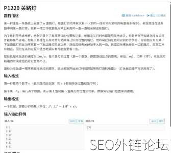

截图未命名.jpg 一、题目解读
洛谷1220题要求计算在n个位置放置灯的情况下,通过关闭连续区间灯并移动至区间端点,使得总耗电量最小。需考虑灯的功率与位置差异,设计高效的算法求解**策略。
1. 动态规划 + 区间DP:定义状态dp[j][0/1]表示关闭i-j区间灯后,**位于左端(i)或右端(j)的最小耗电量。
2. 前缀和优化:使用sum数组存储灯功率前缀和,简化区间电量计算。
3. 状态转移核心:
○ 向左扩展:从i+1到i,计算移动至左端的耗电量(考虑剩余区间电量与移动距离)。
○ 向右扩展:从j-1到j,同理计算右端移动耗电。
4. 边界初始化:初始状态为单灯区间dp[c][c][0/1]=0,逐步扩展至全局**解。
