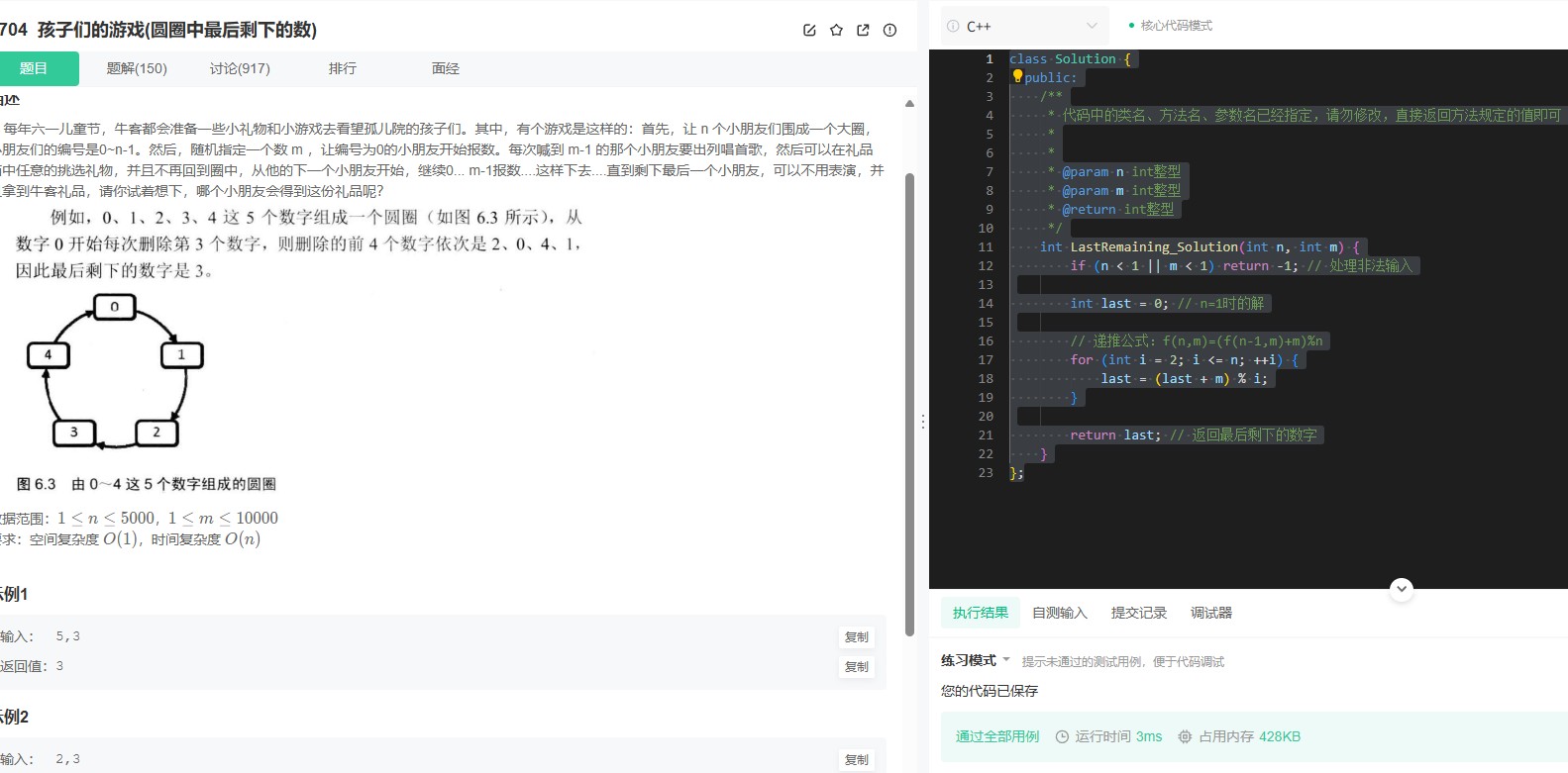

三、完整代码:
C++
class Solution {  public:    /**     * 代码中的类名、方法名、参数名已经指定,请勿修改,直接返回方法规定的值即可     *     *     * @param n int整型     * @param m int整型     * @return int整型     */    int LastRemaining_Solution(int n, int m) {        if (n < 1 || m < 1) return -1; // 处理非法输入        int last = 0; // n=1时的解        // 递推公式:f(n,m)=(f(n-1,m)+m)%n        for (int i = 2; i <= n; ++i) {            last = (last + m) % i;        }        return last; // 返回**剩下的数字    }};四、总结
从暴力模拟到数学递推,约瑟夫环问题展示了算法优化的重要性。理解这个问题的数学本质,不仅能解决具体编程问题,更能培养抽象思维和数学建模能力。记住这个优雅的递推公式:f(n,m)=(f(n-1,m)+m)%n,它将O(nm)的时间复杂度优化到了O(n)。
