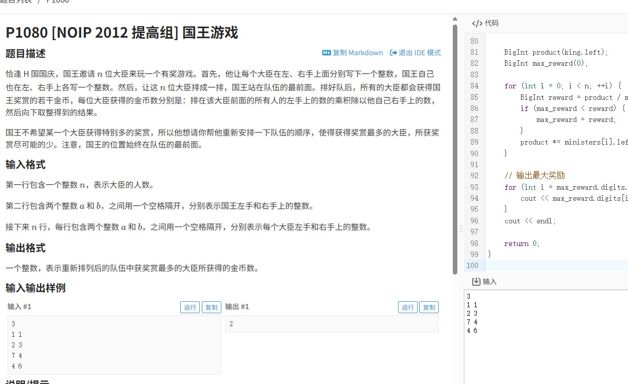

一、问题分析
这道题目要求我们安排大臣的排列顺序,使得获得最多金币的大臣获得的金币尽可能少。关键在于找到正确的排序规则,并处理大数相乘和相除的问题。
  • ‌排序规则确定‌:通过数学推导得出,应该按照左右手数字乘积从小到大排序
  • 高精度处理‌:由于数字可能很大,需要使用高精度计算
  • ‌**值计算‌:遍历排序后的大臣序列,计算每个大臣获得的金币数并找出**值
三、关键观察点
  • 排序规则:a.left * a.right < a[j].left * a[j].right
  • 国**始终在最前面
  • 需要处理大数相乘和相除的问题

五、代码解析
  • ‌BigInt类‌:实现高精度整数的存储和基本运算
  • ‌Minister结构体‌:存储大臣的左右手数字,并实现排序规则
  • ‌主程序‌:读取输入、排序大臣、计算**金币数
