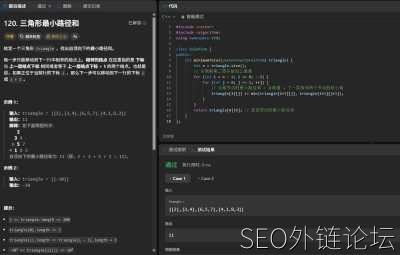

截图未命名.jpg 问题描述
给定一个三角形 triangle ,找出自顶向下的最小路径和。每一步只能移动到下一行中相邻的节点上。
C++解决方案(带注释)
