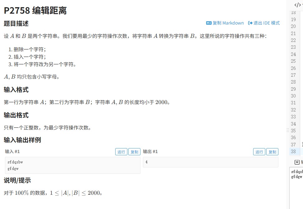

洛谷P2758题要求计算两个字符串之间的编辑距离,即通过插入、删除、替换三种操作将字符串A转换为B所需的最小操作次数。题目考察的核心是动态规划算法字符串匹配中的应用,需要找到**的状态转移路径。
采用动态规划(Dynamic Programming)策略。核心思想是构建二维dp数组,dp[j]表示A的前i个字符转换为B的前j个字符的最小操作次数。通过初始化边界条件(空串转换的情况)和状态转移方程(字符相同时无需操作,不同时选择插入、删除、替换中的**解),最终得到dp[m][n]即为答案。
