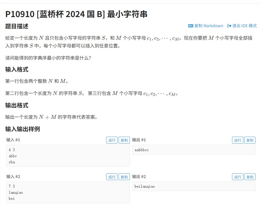

一、问题描述
给定一个长度为N的字符串S和M个待插入字符,要求将这些字符全部插入到S中,使得最终形成的字符串字典序最小。
