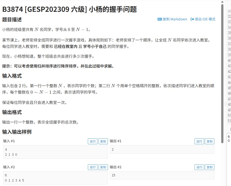

一、问题背景与算法选择
题目要求计算n个人按照特定顺序排队时发生的握手次数,本质上是计算序列中逆序对的数量。树状数组(Fenwick Tree)因其高效的区间查询和单点更新能力(O(logn))成为解决此类问题的理想选择。
