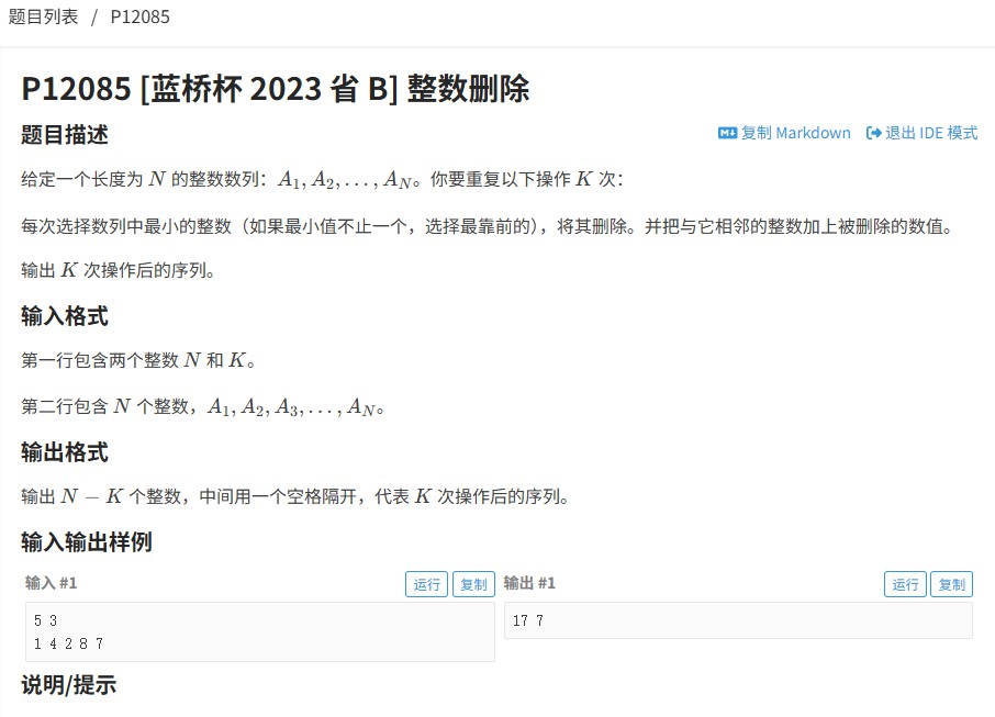

一、问题重述
给定N个整数的序列,进行K次操作:每次删除当前最小元素,并将其值加到相邻元素上。要求高效计算出最终序列。
