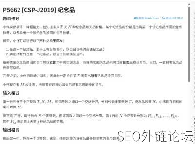

2019年CSP-J的“纪念品”问题(对应洛谷P5662)要求玩家在T天内通过买卖纪念品**化金币收益。每天可交易N种商品,需计算**策略下的最终金币数。题目强调动态规划思维与资源分配优化,是算法竞赛中的经典题型。
核心思路为“动态规划+完全背包问题”。每天将当前商品价格与次日差价视为“物品价值”,通过滚动计算次日可获得的“**收益背包”,动态更新总金币数。关键在于将“连续两天的差价利润”转化为可重复选择的“背包物品”,利用dp(i金币时的**收益)实现状态转移
