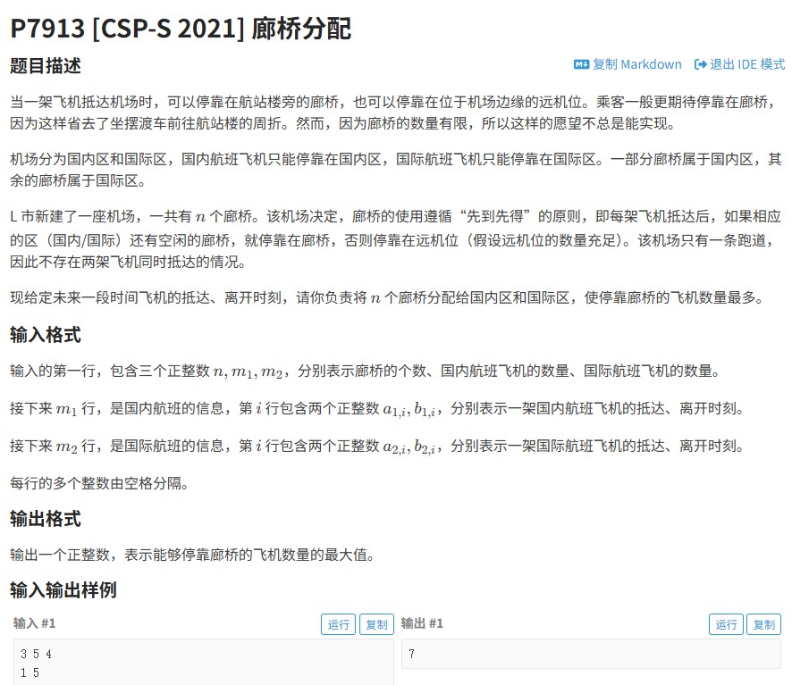

一、问题背景分析
2021年CSP-S竞赛的廊桥分配问题要求优化分配有限廊桥资源,**化服务国内和国际航班数量。题目核心是处理两类航班的起降时间冲突,通过动态调度实现资源高效利用。
