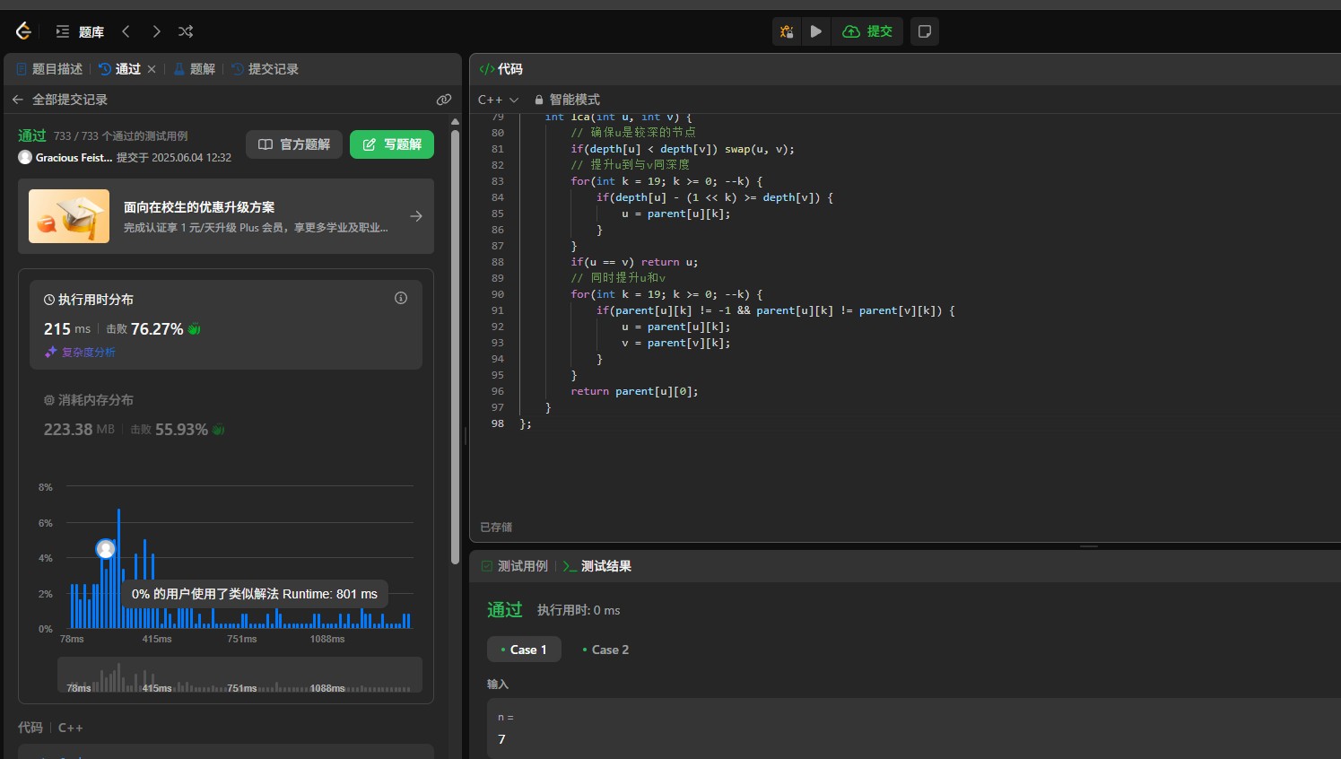

一、问题重述
给定一棵n个节点的树,每个边有一个权重值。需要处理多个查询,每个查询给出两个节点u和v,要求将u到v路径上所有边的权重变成相同值的最小操作次数(每次操作可将某边权重+1或-1)。
核心算法采用LCA(**公共祖先)+路径统计:
  • 预处理每个节点的深度和父节点信息
  • 使用二进制提升法快速查询LCA
  • 统计路径上各权重的出现频次
  • 计算将所有边变为众数的最小操作次数

四、关键算法详解1. 数据结构设计
  • 邻接表adj存储树的边关系,每个元素是pair<邻接节点, 边权>
  • parent数组:二进制提升表,parent[k]表示节点u向上2^k步的祖先
  • cnt数组:记录从根到每个节点路径上各权重出现的次数
2. DFS预处理
通过深度优先搜索完成三件事:
  • 记录每个节点的直接父节点
  • 计算节点深度
  • 统计根到当前节点路径上的权重分布
3. 二进制提升法
预处理每个节点向上2^k步的祖先,将LCA查询复杂度从O(n)优化到O(logn)。核心思想是利用二进制拆分,将线性查找转化为对数级别的跳跃查询。
4. 查询处理流程
对于每个查询u-v:
  • 找到它们的LCA节点l
  • 计算路径u-l-v上的权重分布
  • 找出出现次数最多的权重(众数)
  • 计算将所有边变为众数的最小操作次数
五、复杂度分析
  • 预处理:O(nlog n)时间,O(nlog n)空间
  • 查询:O(log n + 26)时间(26是权重的可能取值范围)
  • 总复杂度:O(nlog n + q(log n + 26)),其中q是查询次数
来源:竞赛资料
