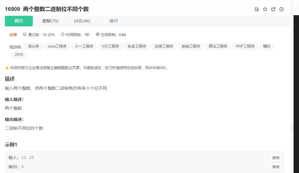

牛客16909题要求计算两个整数a和b的二进制位差异,即统计a和b二进制表示中不同位的数量。题目需高效处理整数差异,考察对位运算的理解与应用。例如,当a=5(二进制101)与b=3(二进制011)时,差异位为第二位和第三位,共2个,因此输出应为2。
