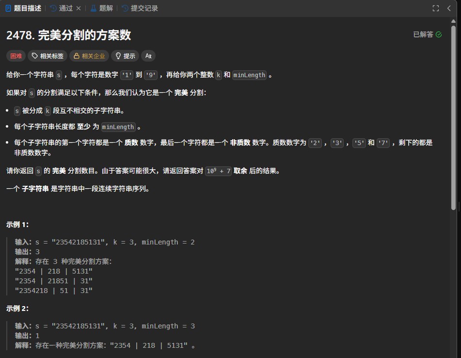

一、问题分析
这道题目要求我们计算将数字字符串分割成k个子串的"**分割"方式数目。**分割需要满足三个条件:
  • 分成k段互不相交的子串
  • 每个子串长度至少为minLength
  • 每个子串首字符是质数(2,3,5,7),尾字符是非质数(1,4,6,8,9)
我们可以使用动态规划来解决这个问题:
  • 预处理质数判断数组
  • 定义dp[j]表示前i个字符分成j段的**分割数目
  • 通过双重循环填充dp表
  • 最终结果为dp[n][k]
