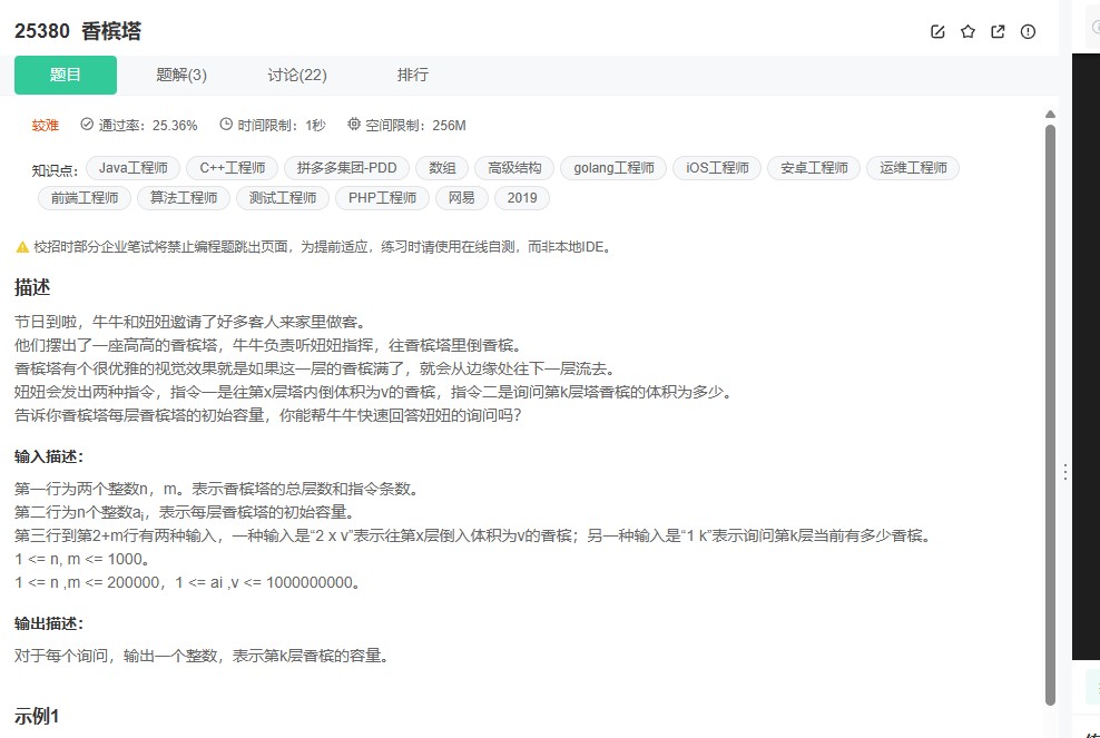

牛客25380题要求处理一个分层容器倒酒模拟问题:给定N层容器的初始容量,以及M次操作(查询或倒酒),需动态更新容器状态并输出结果。题目核心在于理解倒酒时的容量限制与溢出处理逻辑,属于算法中的动态模拟类问题。
本题采用“分层容量动态模拟”策略:
1. 用vector存储每层容量与当前水量,实现快速读写;
2. 通过循环处理操作:查询直接输出对应层状态,倒酒时需计算剩余容量,若溢出则逐层传递;
3. 关键优化:利用“当前水量”变量减少重复计算,避免超限判断错误。
三、解题步骤
1. 初始化:读入层数N、操作数M,构建容量数组并初始化当前水量为0;
2. 操作处理循环:
○ 若op=1,直接输出指定层当前水量;
○ 若op=2,执行倒酒操作:计算目标层剩余容量,若倒酒量≤剩余容量则直接更新,否则溢出至下一层递归处理;
3. 边界控制:通过x<n确保不越界,v递减至0时终止倒酒循环。
