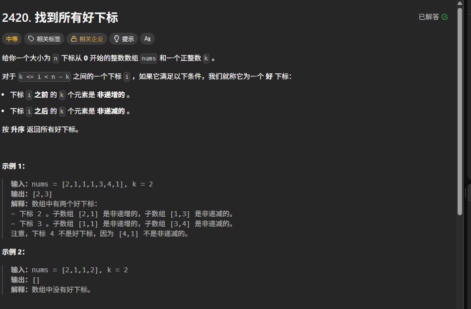

一、问题理解
题目要求找出数组中满足特定条件的"好下标":对于下标i,其左侧k个元素必须是非递增的,右侧k个元素必须是非递减的。这是典型的数组区间性质检查问题。
