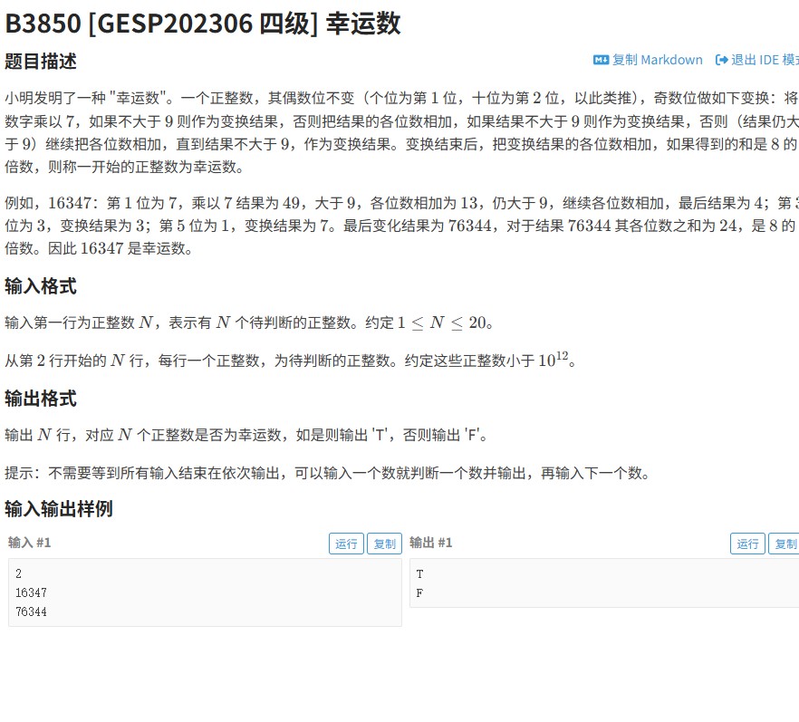

一、问题背景
题目要求判断一个数是否为"幸运数",定义规则为:
  • 从个位开始编号为第1位
  • 奇数位数字要经过特殊变换
  • 所有位数字相加的和是8的倍数
二、算法核心思想
  • 数字位数处理:将数字转为字符串便于逐位处理
  • 奇数位变换:乘以7后求数字根(各位相加直到个位数)
  • 模运算判断:验证各位和是否为8的倍数
三、完整代码解析(带详细注释)

四、关键知识点详解
  • 数字根计算:通过循环取模和除法实现数字压缩
  • 字符串处理:to_string和字符转数字技巧(-'0')
  • 奇偶位区分:通过位置计数器(pos)的奇偶性判断
  • 反向遍历:从字符串末尾开始处理个位数字
