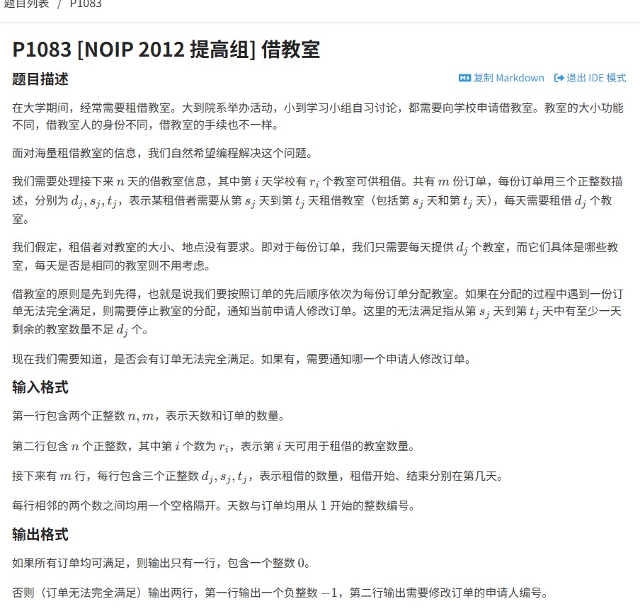

本题为2012年NOIP提高组中的「借教室」问题(洛谷P1083),要求处理教室借用订单的分配问题。给定n天每天可用教室数量r和m个订单(订单包含需求教室数d、开始日期s、结束日期t),判断能否通过删除部分订单使所有订单满足教室容量限制。若能,输出需要删除的最少订单数;若所有订单必须保留,输出-1。题目核心在于将动态分配转化为判定性问题,通过二分查找优化求解。
