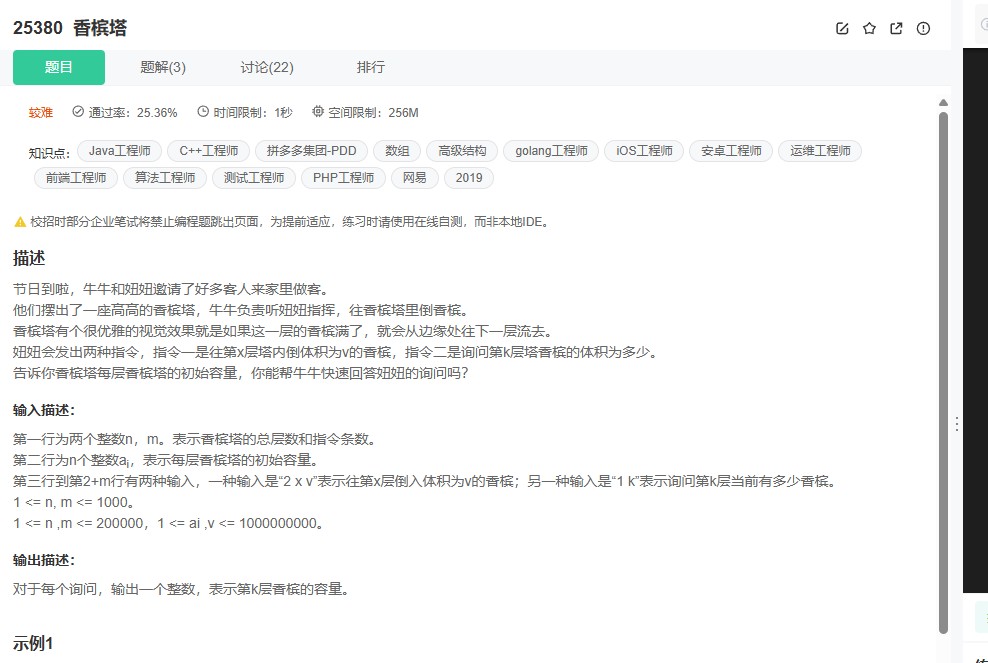

一、问题背景与理解
牛客25380题描述了一个有趣的分层倒酒问题:有n层容器,每层有固定容量。我们需要处理两种操作:查询某层的当前酒量,以及从指定层开始倒入一定量的酒(当一层装满后,多余酒量会自动流向下一层)。这是一个典型的模拟类问题,考验对实际问题抽象建模和流程控制的能力。
